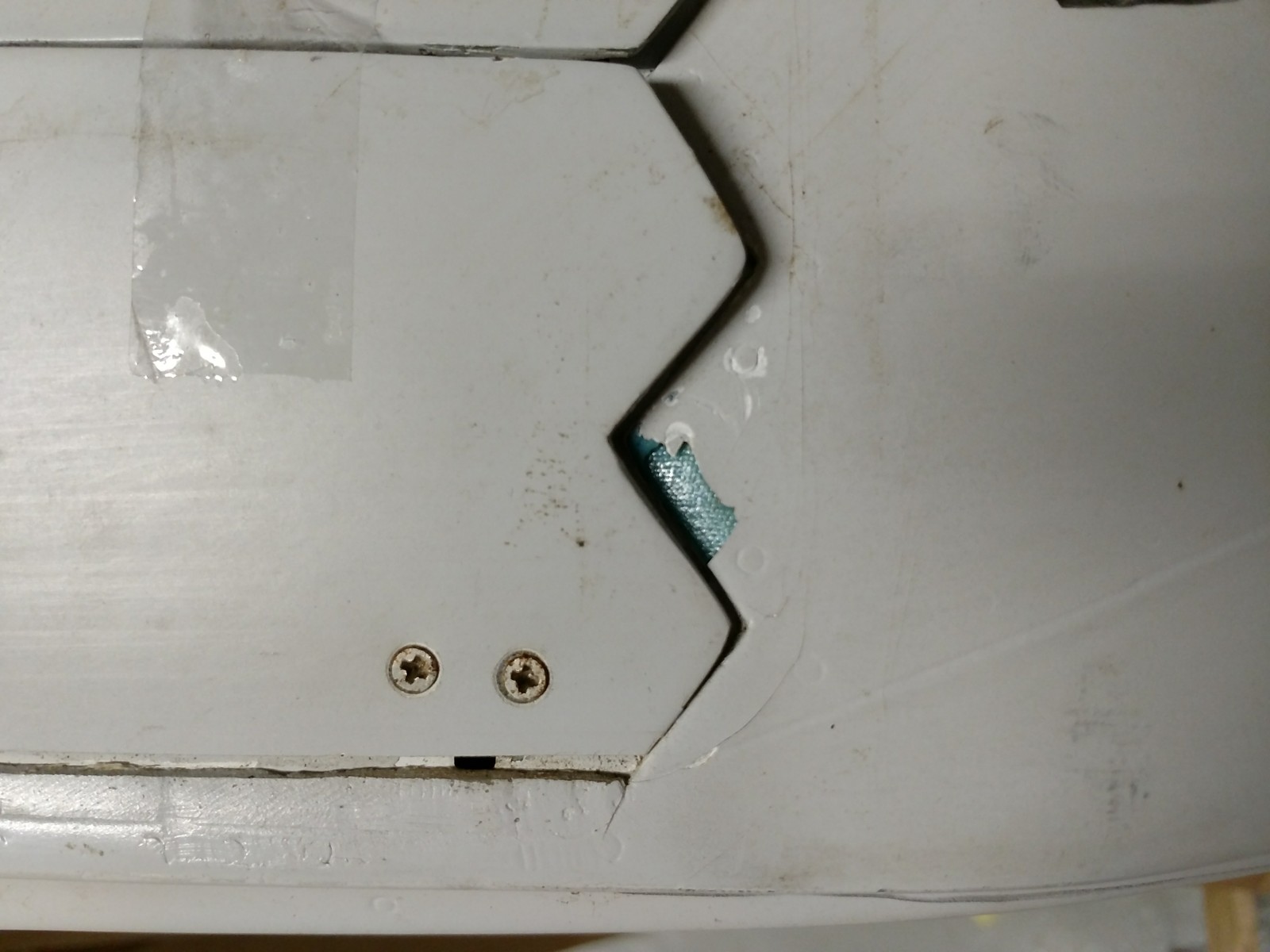

Comment récupérer les impacts sur le gelcoat de la fibre du fuselage ?
Voir les photos suivantes :

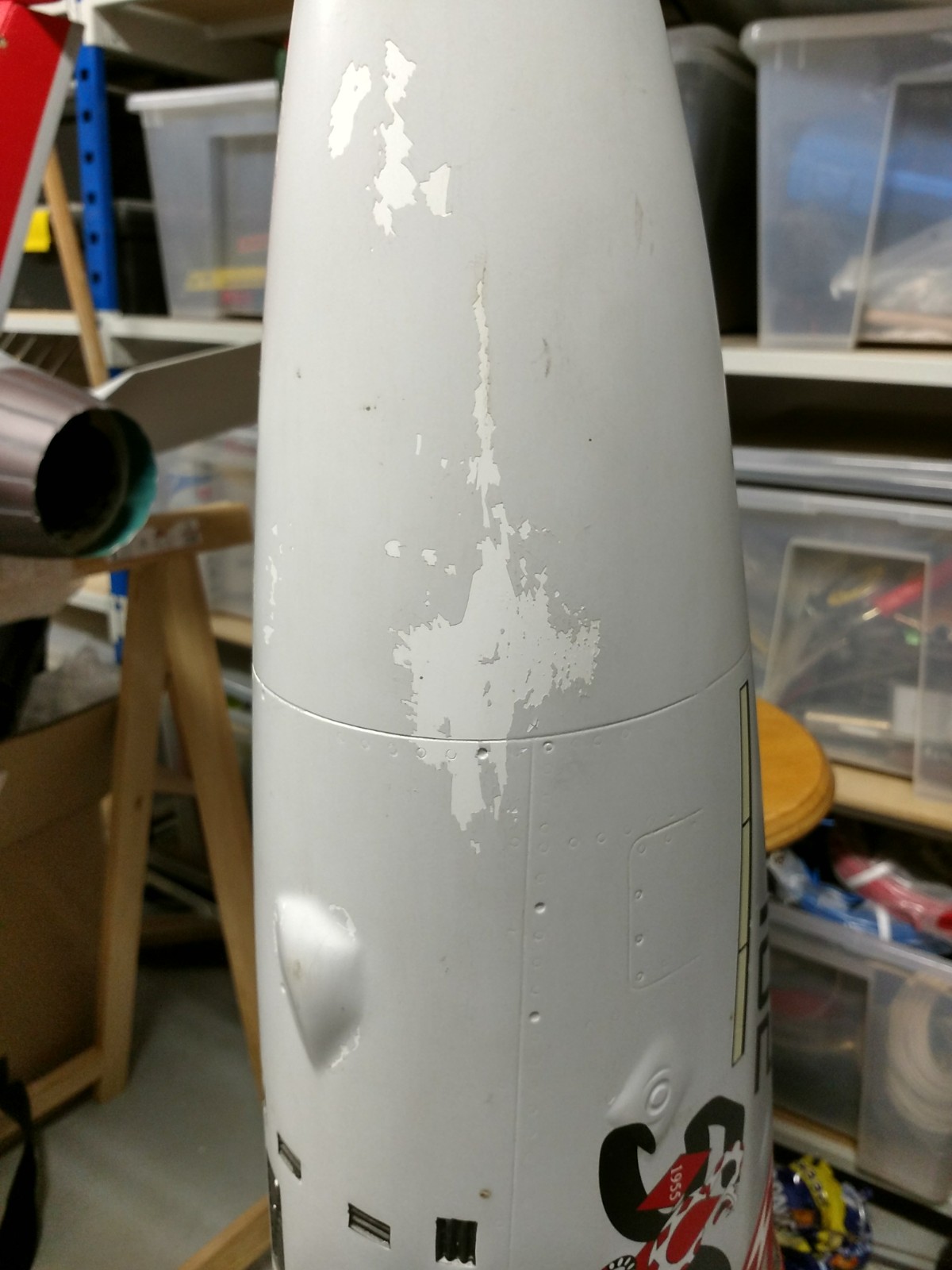

Comment faire pour récupérer les surfaces ou l’apprêt et la peinture ont sautés ? Sans avoir besoin de tout repeindre :

Mastic auto bicomposant...
Ponçage grossier au 200 puis 400 puis 800 a l'eau ....
Apretage puis peinture.

Hello, merci beaucoup pour ta réponse Gaëtan ! Est ce que tu aurais une marque de mastic bi-composant a me conseiller ?
Merci encore :)

Je travaille de temps en temps avec celui là que je trouve bien.
https://www.topmodel.fr/product-detail- ... ic-fin-1kg
D'autres produits sont aussi bien.

le mastic polyester de chez Action marche très bien aussi. moins dur mais plus facile à poncer que le vrai Sintofer, et surtout 3 fois moins cher :diable:

J'ai passe commande pour le mastic sur topmodel je pense que ca fera l'affaire.

Concernant l'appret sur le fuselage, des idees pour m'eviter de repeindre l'avion ?
Poncer l'appret completement avec des bords bien delimites et masquer + peinture ?
Messages : 2035
Re: [Restauration] F18 Skymaster/XtremJet
Il y a deux cas:
Soit tu as la référence exacte de la peinture de base, soit tu bidouilles pour t'en rapprocher au mieux.
Dans le premier cas c'est facile: peinture sur l'apprêt puis vernis.
Dans le second...ca sera plus dur et il te faudra faire przuve de malice....salissures sur les retouches avec du graphite pour masquer la différence de teinte...
