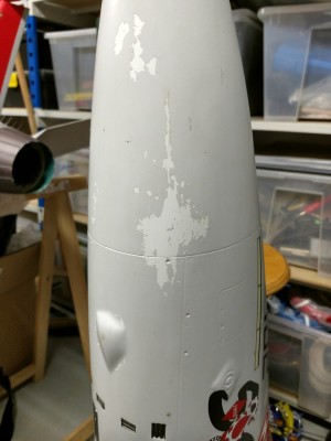

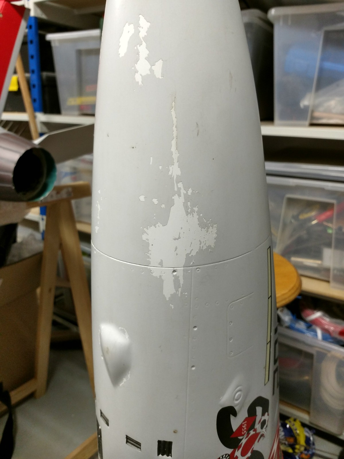

La cellule n'est pas parfaite et quelques "trucs" sont a revoir.
J'ai besoin de vos conseils pour la surface de certaines pièces.
Histoire que ce soit plus clair, j'ai fait une photo des parties qui me pose problème :)

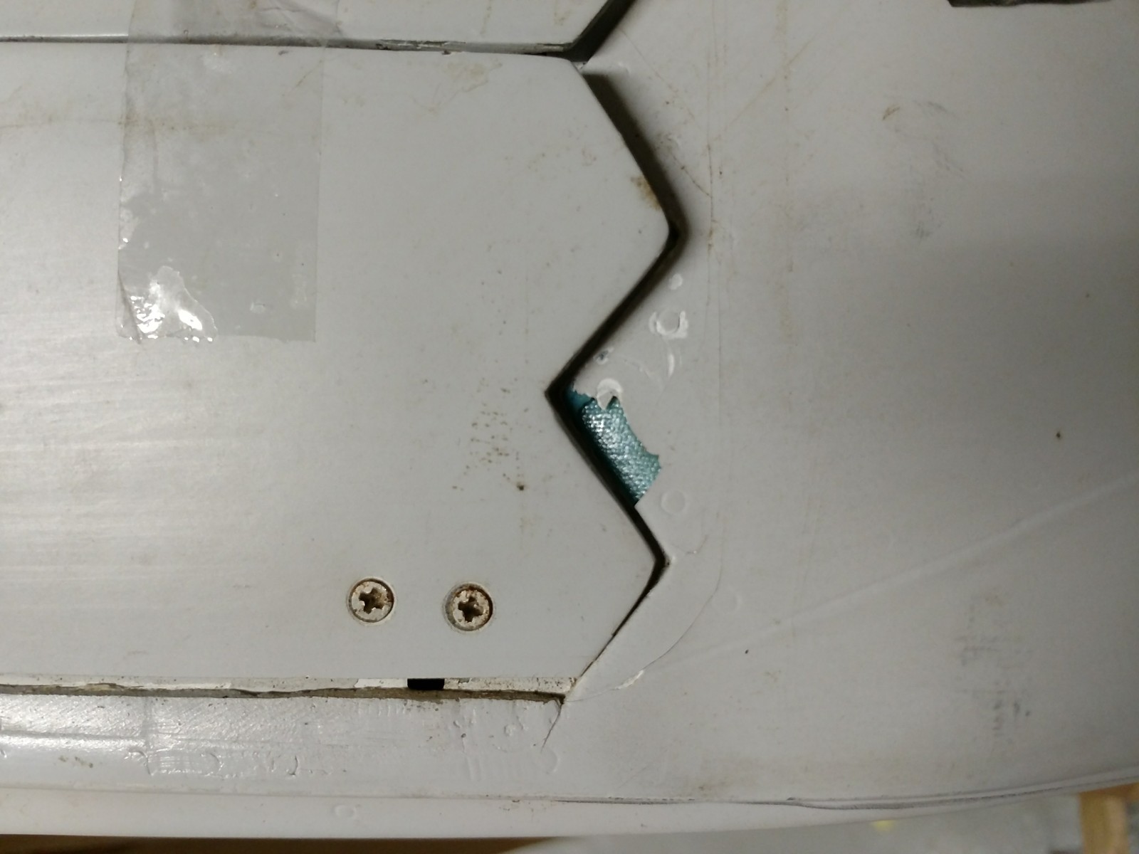

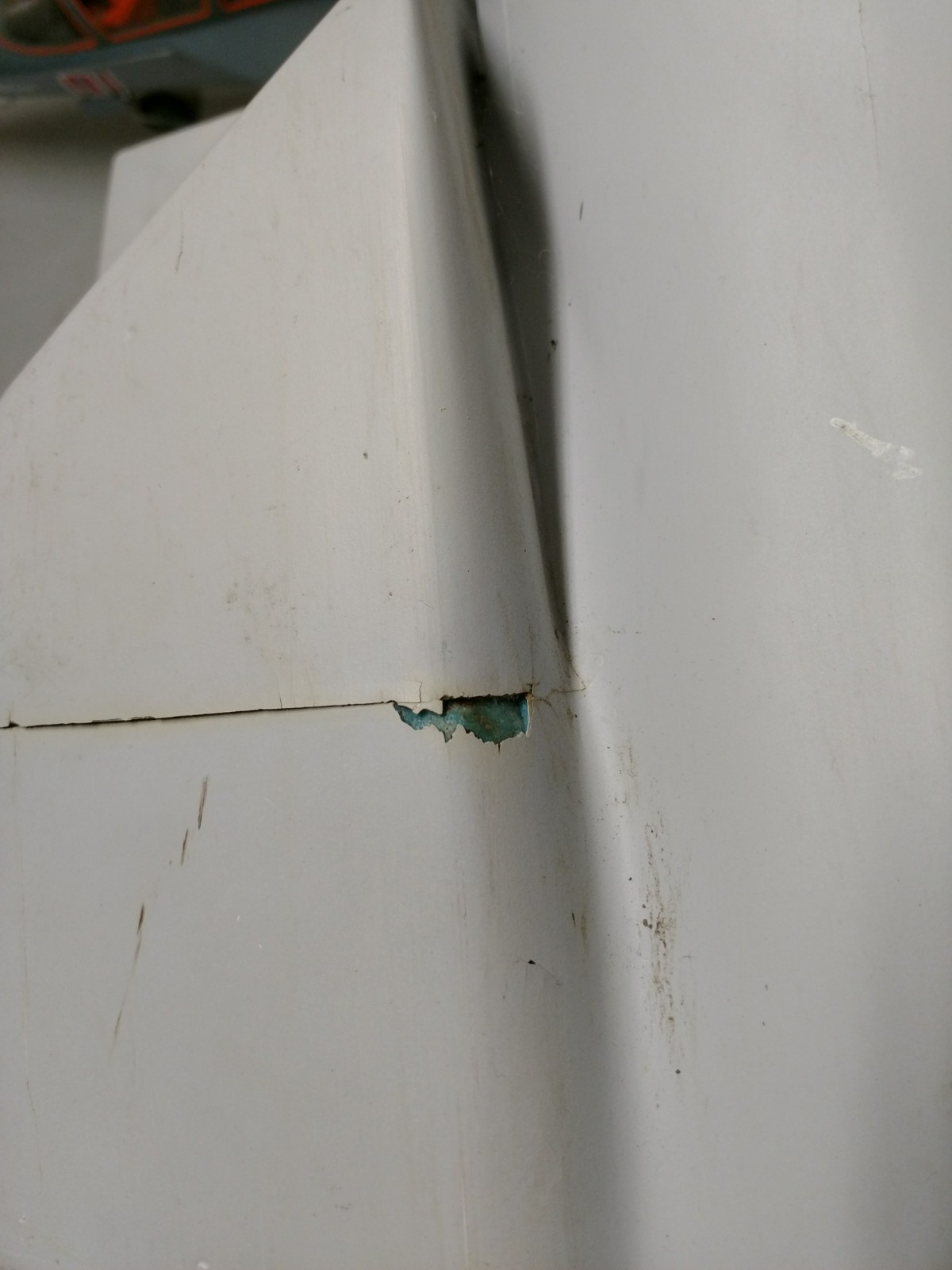

Comment récupérer les impacts sur le gelcoat de la fibre du fuselage ?
Voir les photos suivantes :

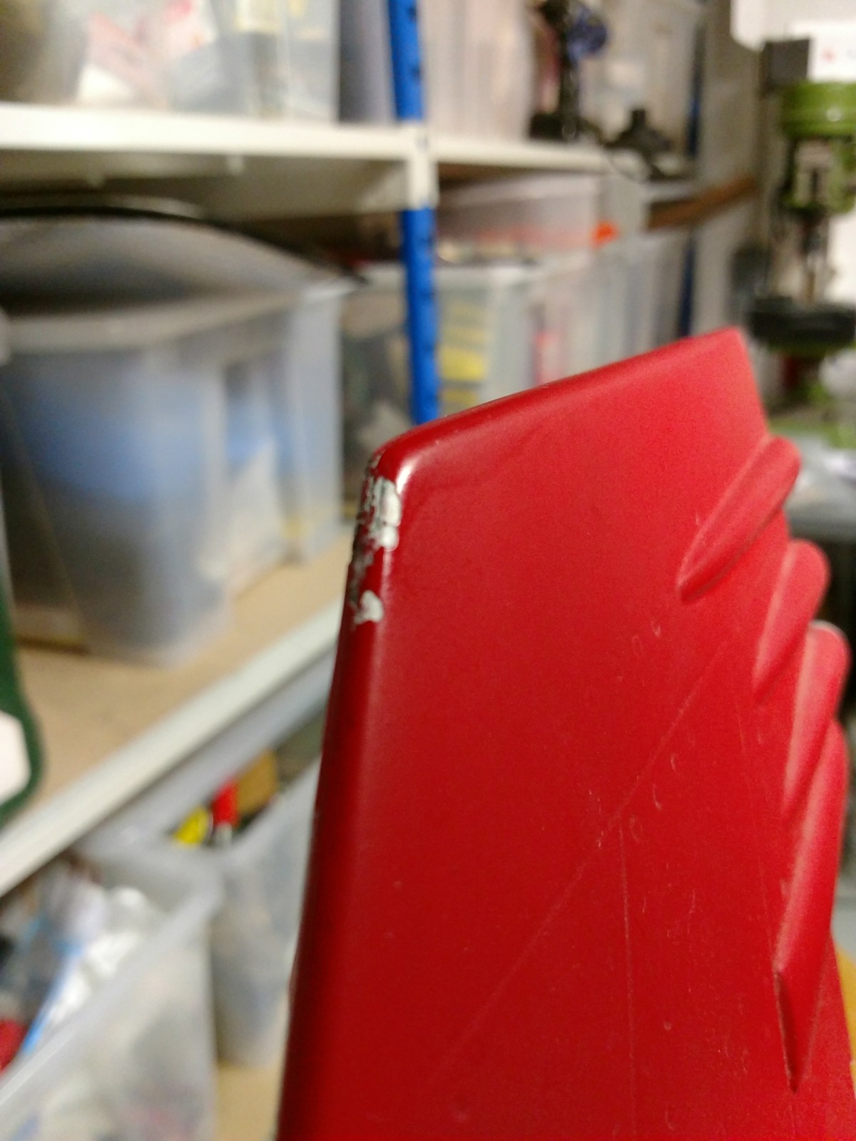

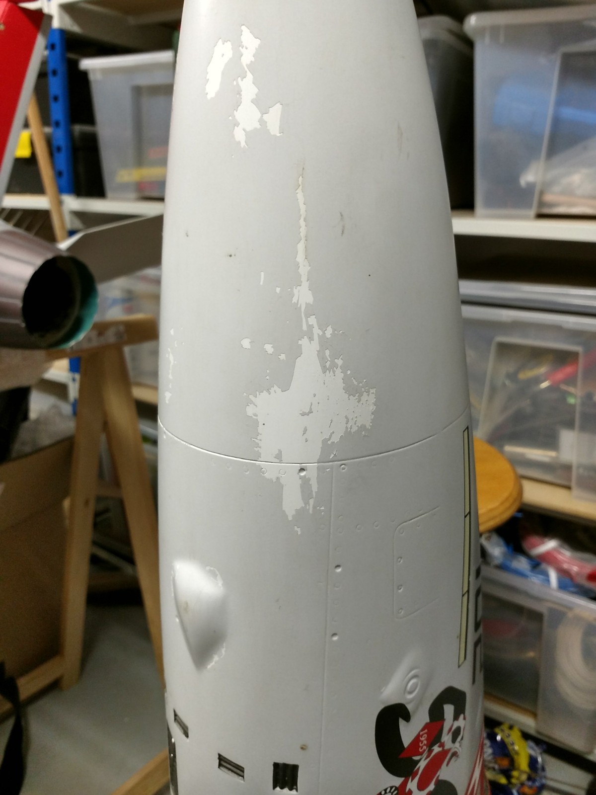

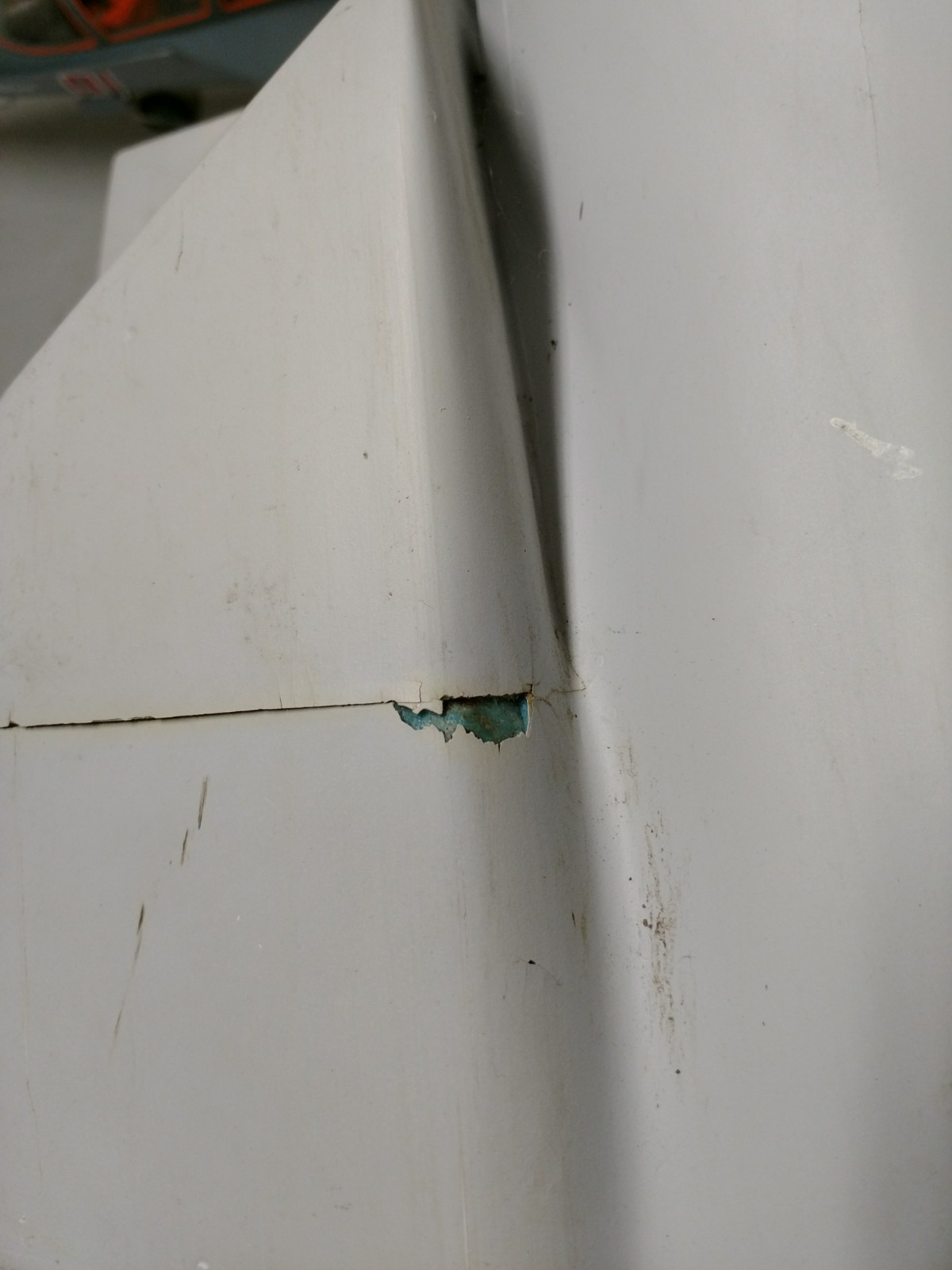

Comment faire pour récupérer les surfaces ou l’apprêt et la peinture ont sautés ? Sans avoir besoin de tout repeindre :
Merci d'avance de votre aide :)
Messages : 2068
Re: [Restauration] F18 Skymaster/XtremJet
Mastic auto bicomposant...
Ponçage grossier au 200 puis 400 puis 800 a l'eau ....
Apretage puis peinture.

f15mig27 a écrit :Mastic auto bicomposant...
Hello, merci beaucoup pour ta réponse Gaëtan ! Est ce que tu aurais une marque de mastic bi-composant a me conseiller ?
Merci encore :)
PS : y a un truc bizarre, je ne vois plus mon post dans la rubrique Jets a réacteurs. Je suis obligé de passer par le lien reçu par email. Bug ?
Messages : 2068
Je travaille de temps en temps avec celui là que je trouve bien.
https://www.topmodel.fr/product-detail- ... ic-fin-1kg
D'autres produits sont aussi bien.
Je vois ton sujet parmis le forum jets à reacteur et aussi dans les sujets actifs... pas de bug chez moi

le mastic polyester de chez Action marche très bien aussi. moins dur mais plus facile à poncer que le vrai Sintofer, et surtout 3 fois moins cher :diable:
Eurosport CARF
Mirage 2000 1/7
Messages : 2068
Oui effectivement j'utilise massivement la Sintofer aussi

Concernant l'appret sur le fuselage, des idees pour m'eviter de repeindre l'avion ?
Poncer l'appret completement avec des bords bien delimites et masquer + peinture ?
Messages : 2068
Il y a deux cas:
Soit tu as la référence exacte de la peinture de base, soit tu bidouilles pour t'en rapprocher au mieux.
Dans le premier cas c'est facile: peinture sur l'apprêt puis vernis.
Dans le second...ca sera plus dur et il te faudra faire przuve de malice....salissures sur les retouches avec du graphite pour masquer la différence de teinte...
