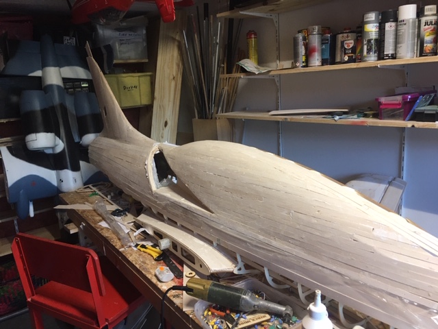

Re: Nouveau jet de sport bois - le NEXT
Fuselage encours j ai garde les entrees d air originales
Ca a un peu avance: une couche de resine g4 avant fibrage avec le meme produit

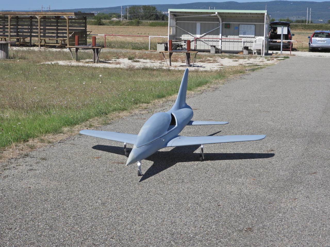

Qq photo des premiers vols du next avant peinture. Parfait au centrage preconise. Turbine m 100.
