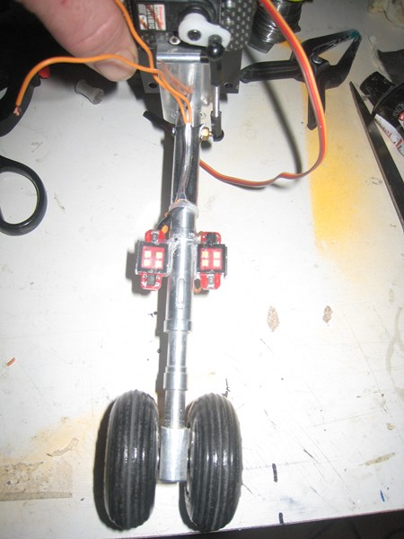

Bricolage des phares sur la jambe de train avant
leds pour automobile 12v (merci Julio), découpe les plots de contact pour accéder au platine et souder les fils d'alimentation

suite à des demandes, le détail en photos (de super qualité) de la jambe avant avec servo intégré
la plaque en alu en forme de baïonnette est vissée sur le pivot du boitier de train (à gauche sur la photo) les vis coniques sont cachées par la jambe de train, qui elle, est libre en rotation .
