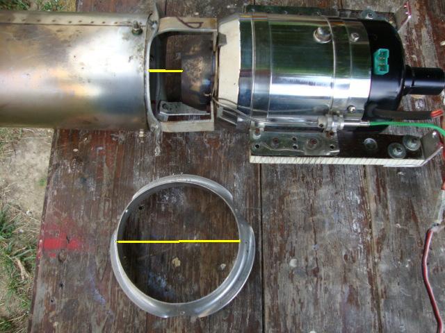

Bonsoir à quelle distance doit se trouver la turbine de la tuyère?

j.p.fillon
Messages : 900
Localisation : Mirande ,32
Re: Démarrage d'une M140
Message par j.p.fillon »
Avec un M 140 : 21 mm entre la tuyère de la turbine et la trompette du tube extracteur.
Testé chez Jets-Munt sur banc ,avec un tube de 85 mm et droit .On gagne 500grs de poussée en statique et un bon effet venturi.Ce qui garantit un bon refroidissement moteur au sol.
Jean-Pierre

Messages : 2092
olivier77 a écrit :Bonsoir à quelle distance doit se trouver la turbine de la tuyère?
Salut,
Déjà enormément de discussions a ce sujet....par exemple:
ICI
ou encore ICI
Cherche bien dans les archives de ce forum, tu devrais trouver ton bonheur.
