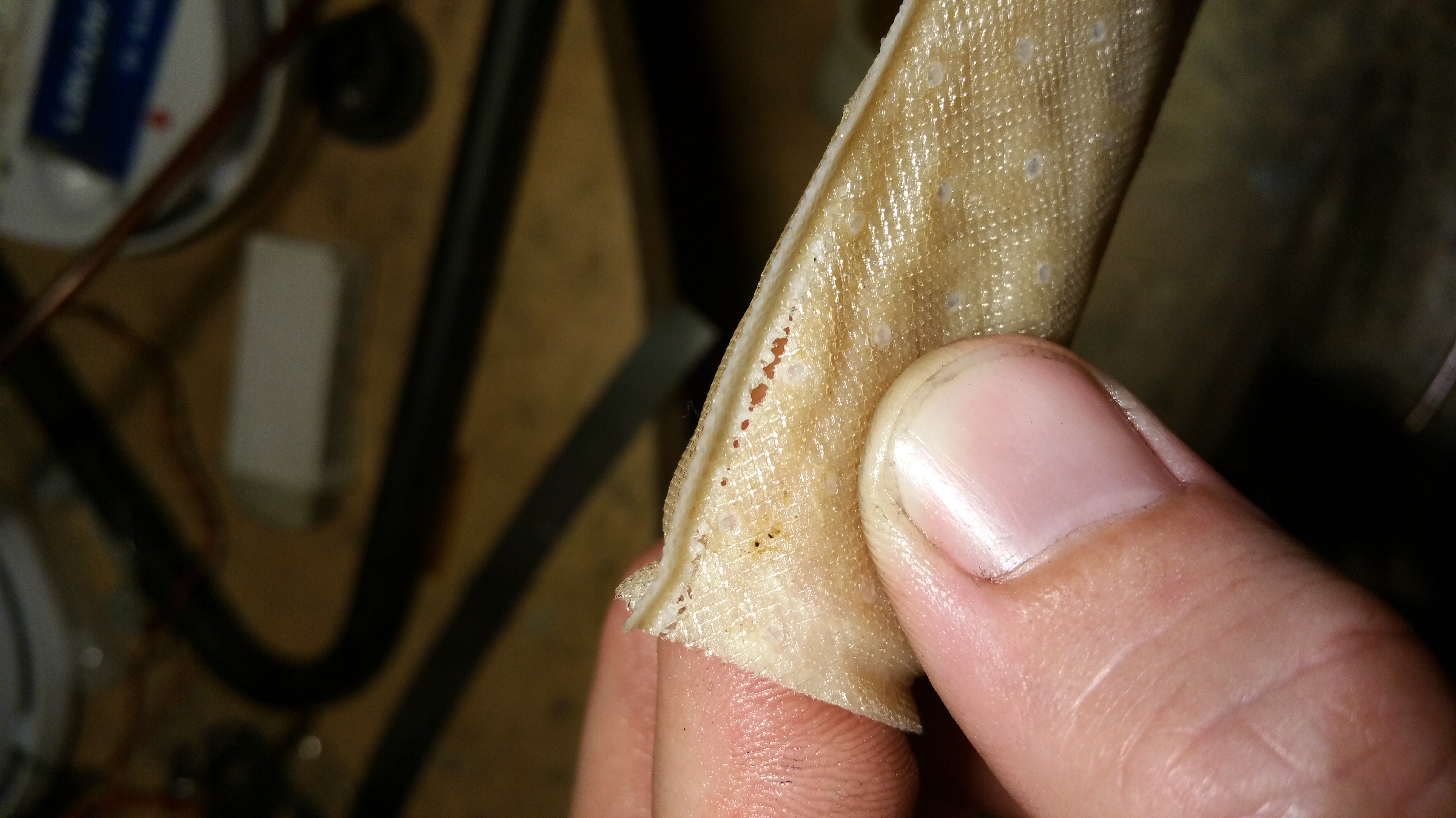

Messages : 2074
Re: [Tuto] Entretien des UAT type BVM
Deterrage de topic.
Révision suite à 4 coupures en vol.
Résultat assez surprenant dans l'UAT:
DARKHAN
Messages : 401
Localisation : Blois
Message par DARKHAN »
Aie ! Quelle marque ?
Phœnix AD (Merlin 100 XBL)
Messages : 2074
Je ne sais plus ...
