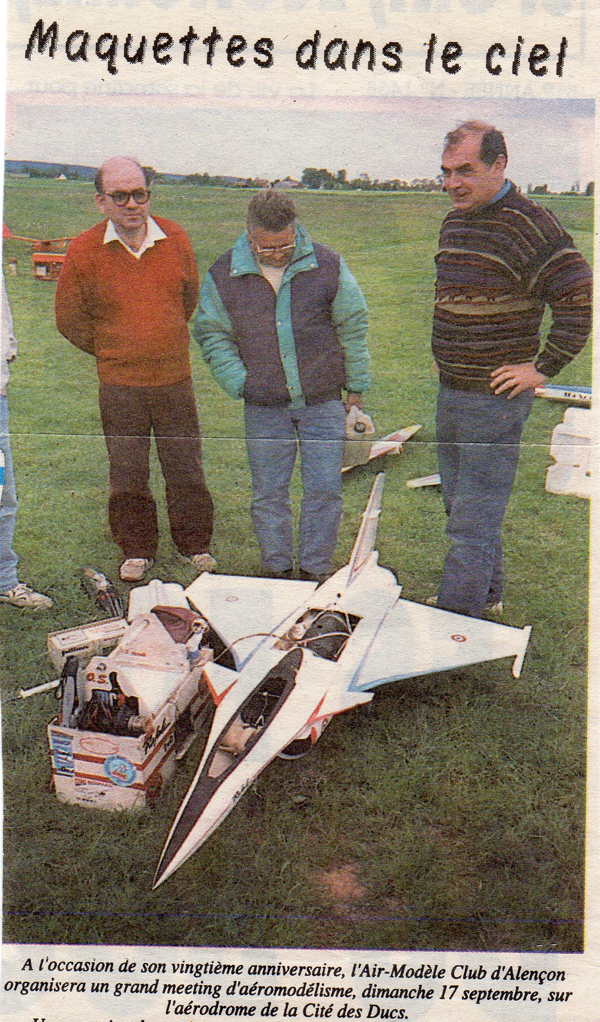

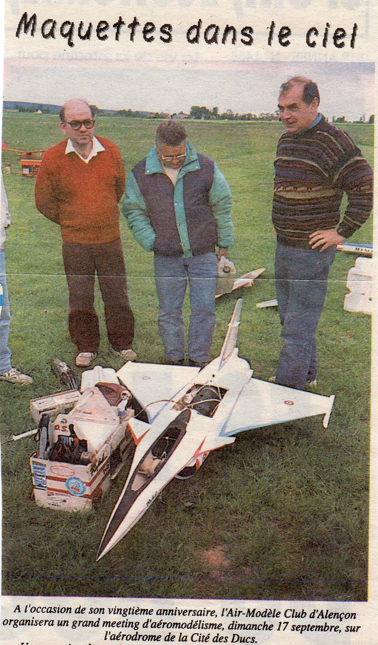

Voici un souvenir qui date ... vraiment .
C'est ton Rafale de l'époque je pense, à Gaz uniquement!
Bon courage pour ce nouvel et vaste projet.
De tout l' excès nuit.
pinson
Messages : 117
Re: RAFALE A 1/5 TOUT BOIS
Message par pinson »
Salut Serge
Ben oui, Rafale un jour, Rafale toujours :-)
La photo date de 1991 ou 92, c'était la version Avonds à turbine Dynamax.
Une merveille en vol!
C'est celui là que je veux refaire en plus gros

On se sent un peu "Rookie" devant ton experience réussie en Jet depuis... Longtemps.
Ce projet sera sans doute une autre merveille.
