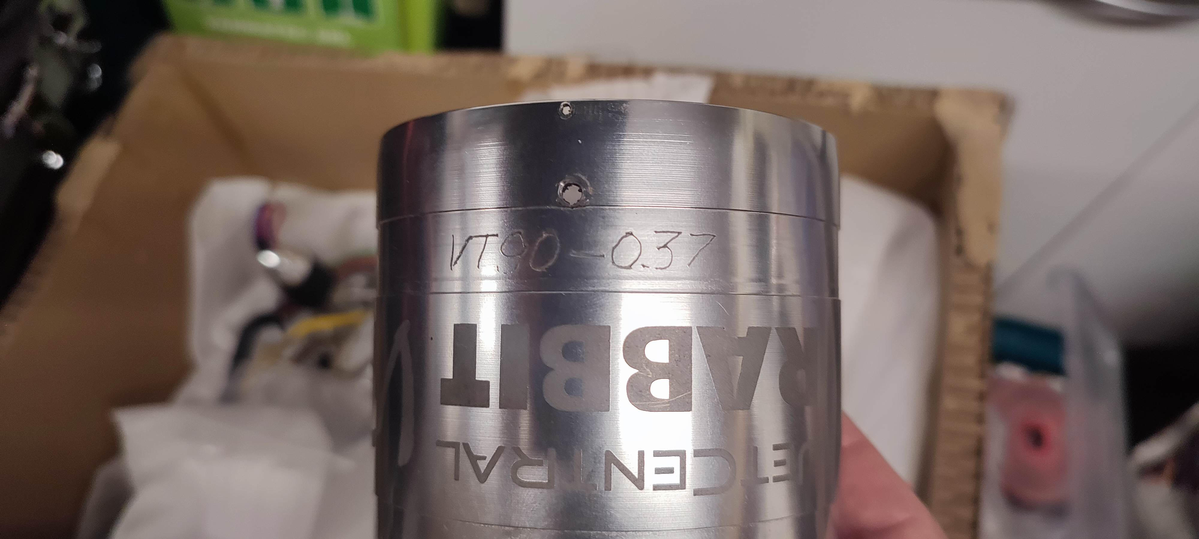

Suite aux conseils de J pax j'ouvre un petit post qui peut peu être servir a d'autres !

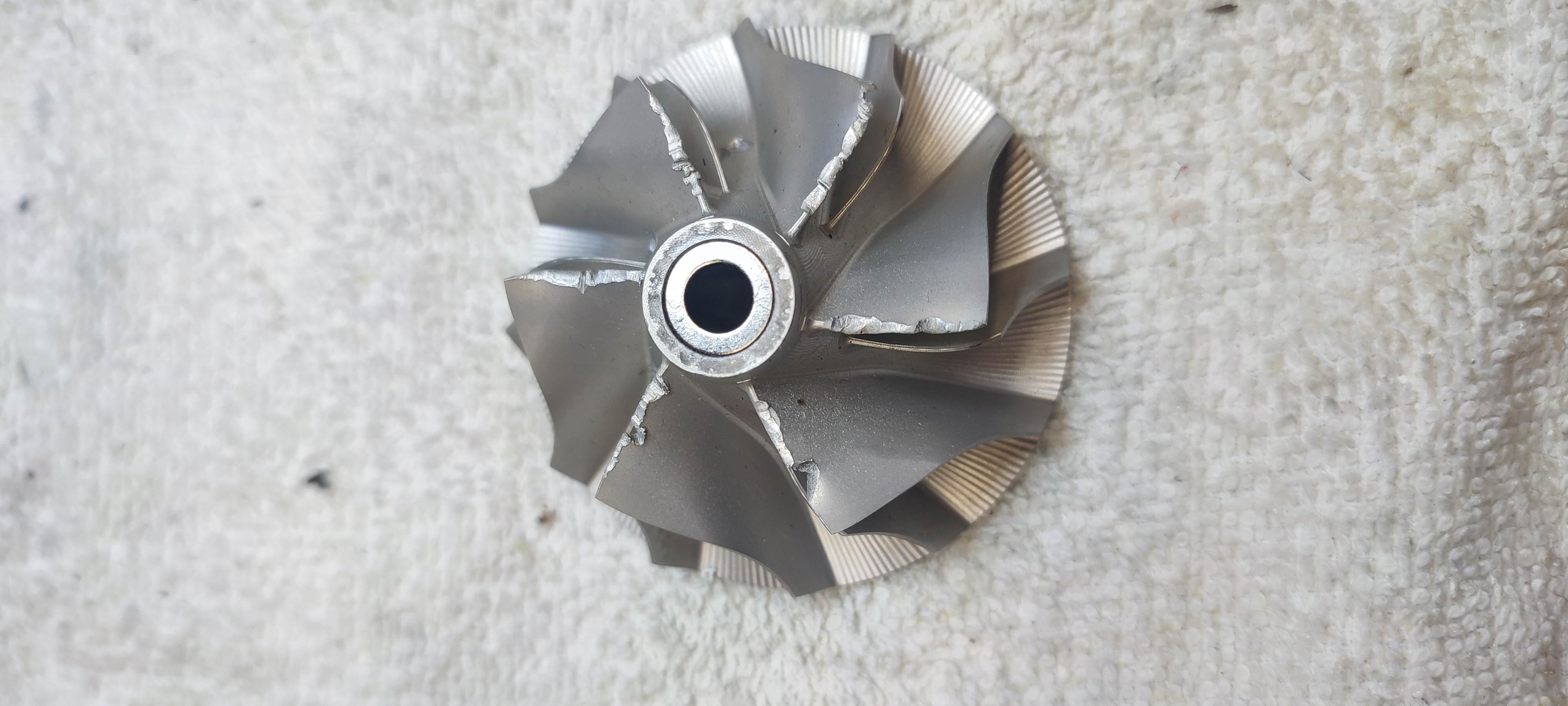

Suite a un mauvais achat je me retrouve avec une Rabbit 90 qui a moins de 8 heures de fonctionnement qui a sans doute mangé des cailloux !!!
 J'ai dans un premier temps contacté Jets central afin d'avoir une estimation du cout de réparation : Réponse : Trop cher pas rentable ! ( transport pièces et Mo ).
Très intéressé pour entretenir mes turbines , je me dit que c'est l'occasion de retrousser les manches et de m'y mettre
 Re contact avec le fabricant pour la fournitures de pièces détachées et après plusieurs relances : Refus total de commercialiser les pièces
 .Me suis dit que le papa de ces turbines est Mr Espiel, je le contacte donc et il me répond très gentiment que c'est le même compresseur qu'une turbine M90 et qu'il na plus de stock de compresseur depuis longtemps . Je contacte jetmunt au cas ou , idem plus de pièces
 . La je sent que la turbine va finir en presse a papier de luxe !
. La je sent que la turbine va finir en presse a papier de luxe ! En désespoir de cause je vais chez un spécialiste de pièces pour turbo, il cherche gentiment et constate qu'il n'y a rien de série de comparable.
Et c'est la que Kerostart me redonne espoir, bon pas de pièces de M90 mais après quelques échanges on m'oriente vers un super forum de CNC ou des fous
 fabriquent eux même leur réacteur et usinent des compresseur de turbo, et bingo le miens a bien des traces d'usinage post fabrication ( confirmé par le spécialiste turbo ). Alors autant équilibrer un compresseur ne m'effraie pas plus que ca autant trouver et modifier un compresseur est hors de mes compétences sans conseil de pros .
 fabriquent eux même leur réacteur et usinent des compresseur de turbo, et bingo le miens a bien des traces d'usinage post fabrication ( confirmé par le spécialiste turbo ). Alors autant équilibrer un compresseur ne m'effraie pas plus que ca autant trouver et modifier un compresseur est hors de mes compétences sans conseil de pros . Ci joint quelques photos , et si vous pouvez m'aider a trouver un compresseur approchant afin de le faire usiner a la bonne cote et ensuite je partagerais ( si je trouve
 ) le remontage de la bestiole
