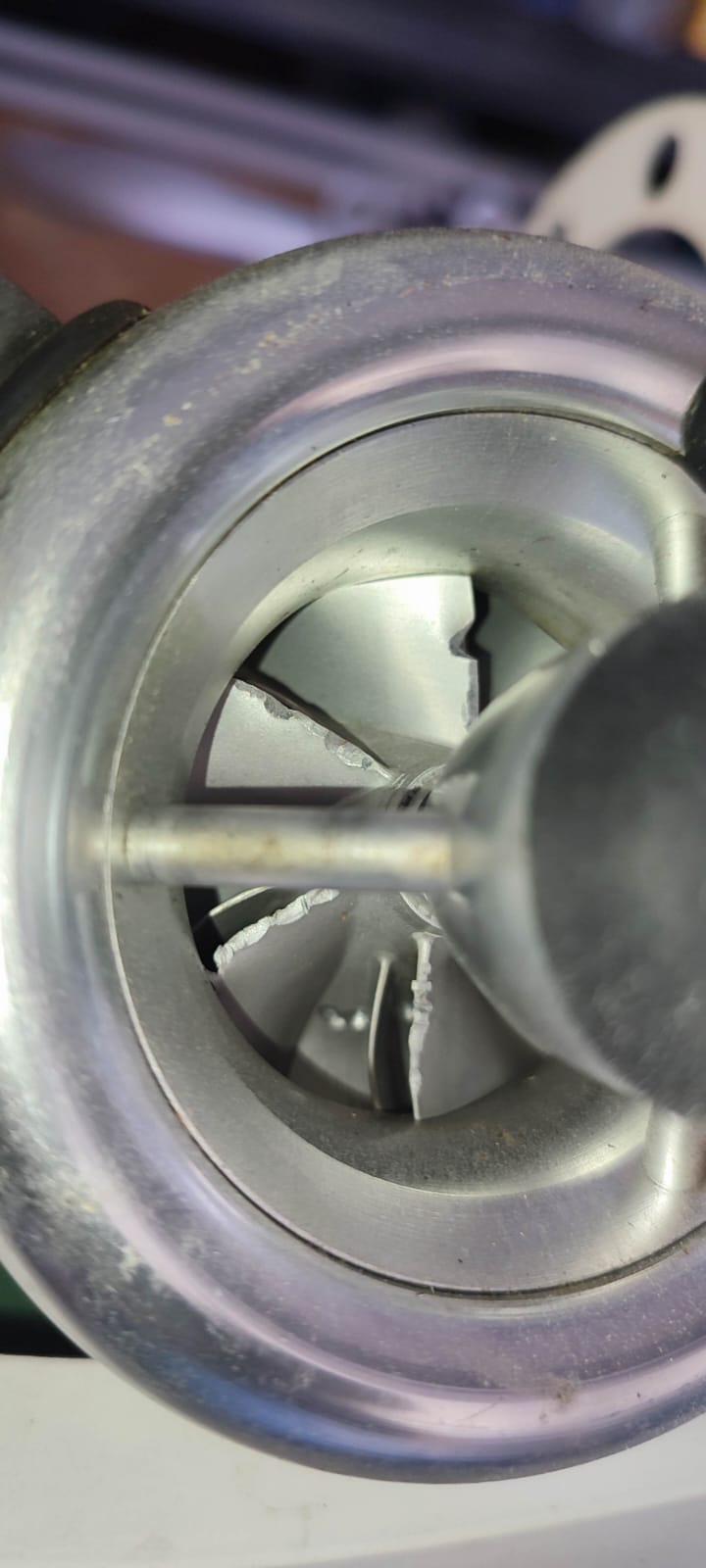

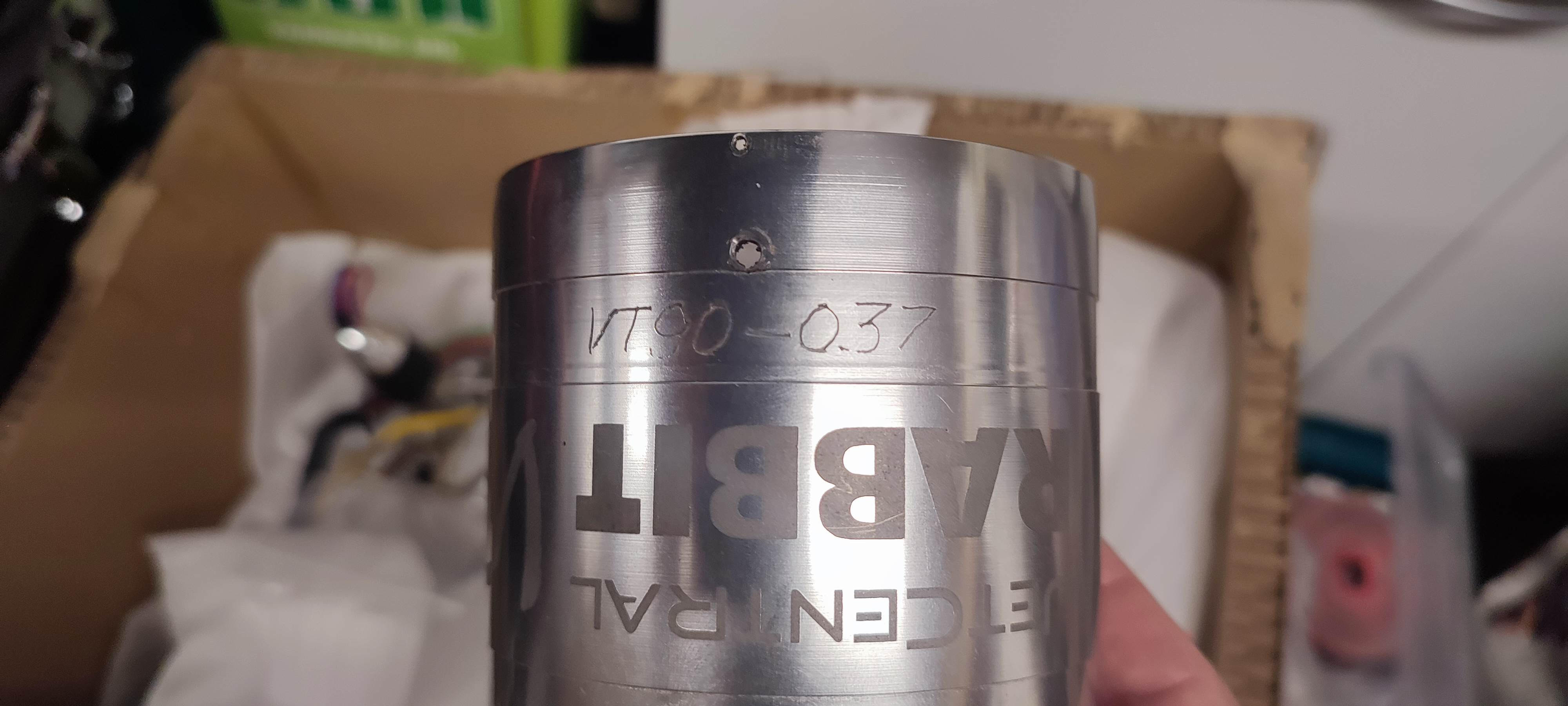

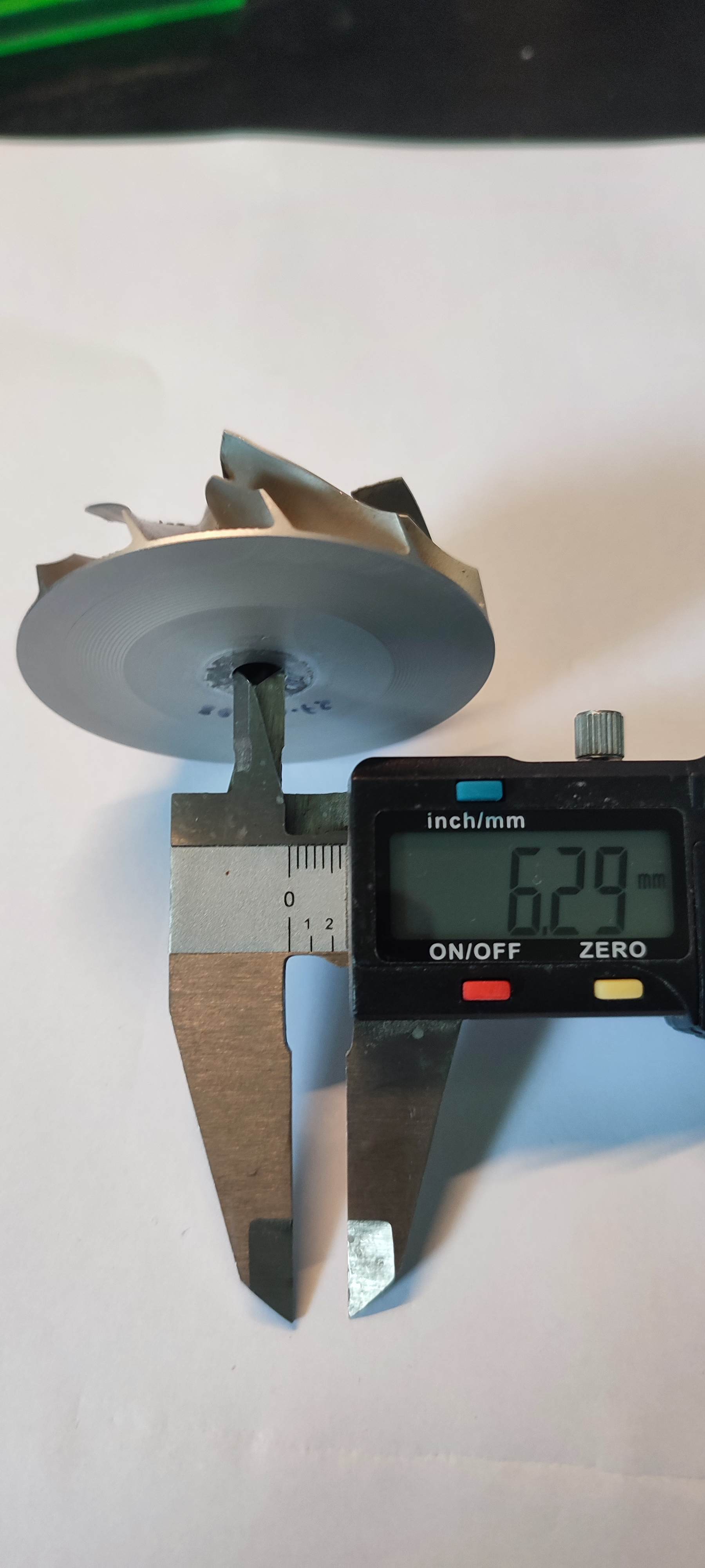

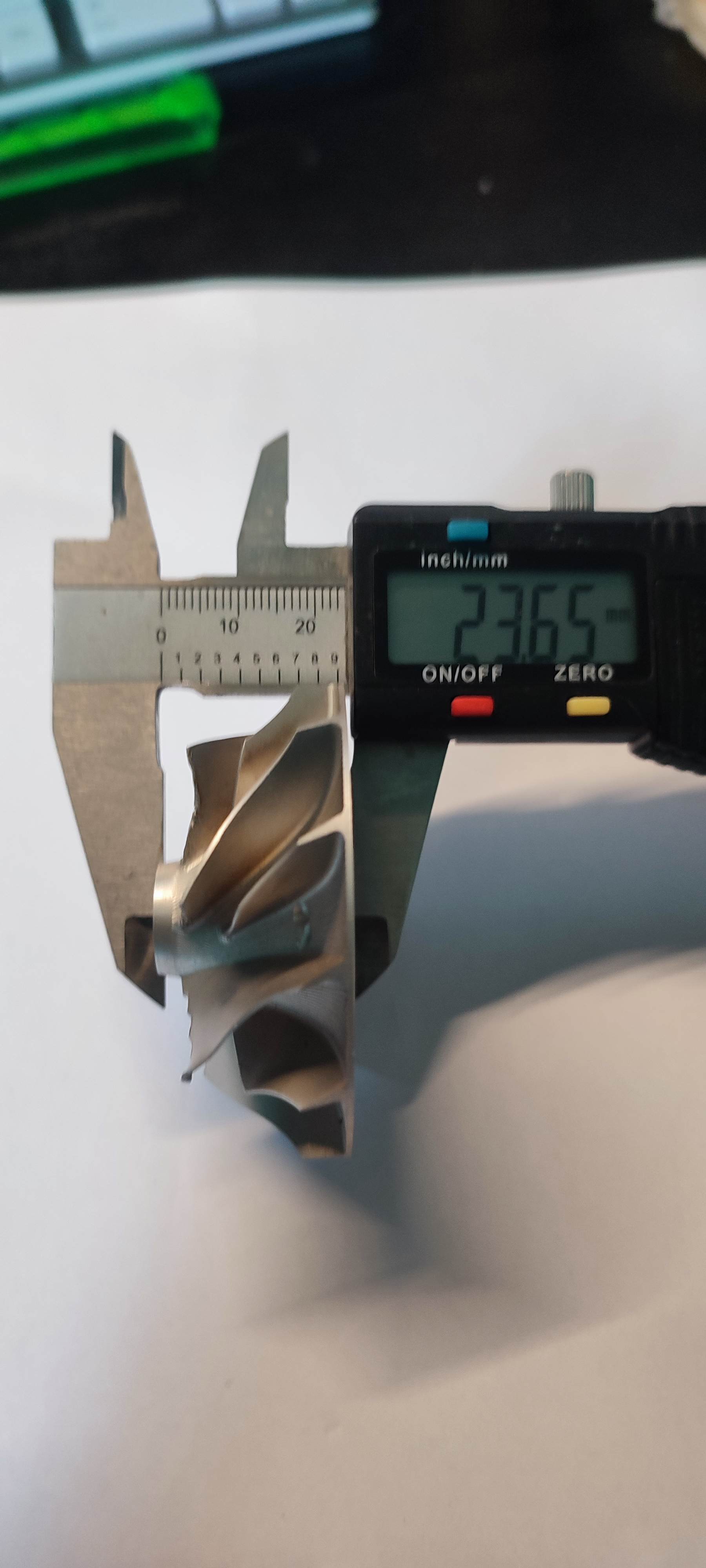

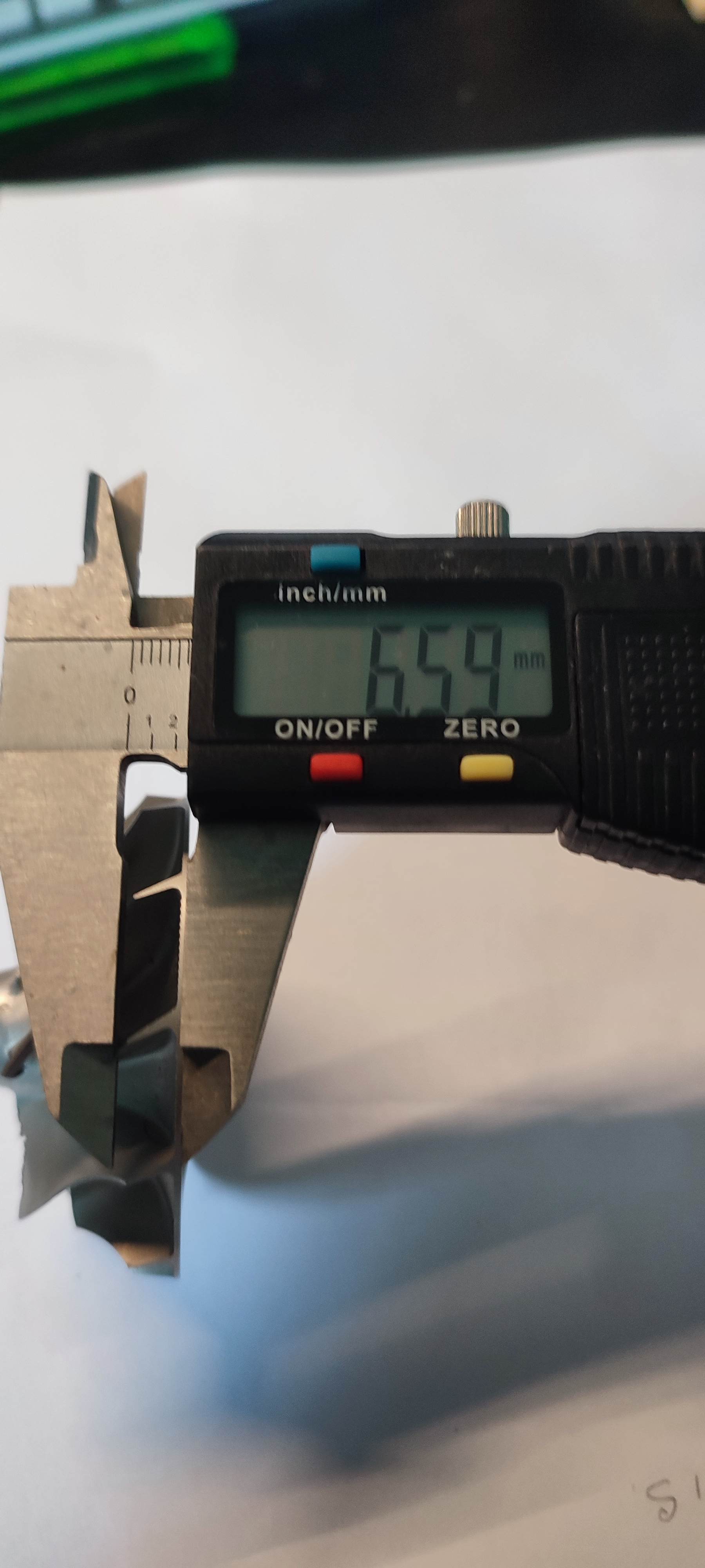

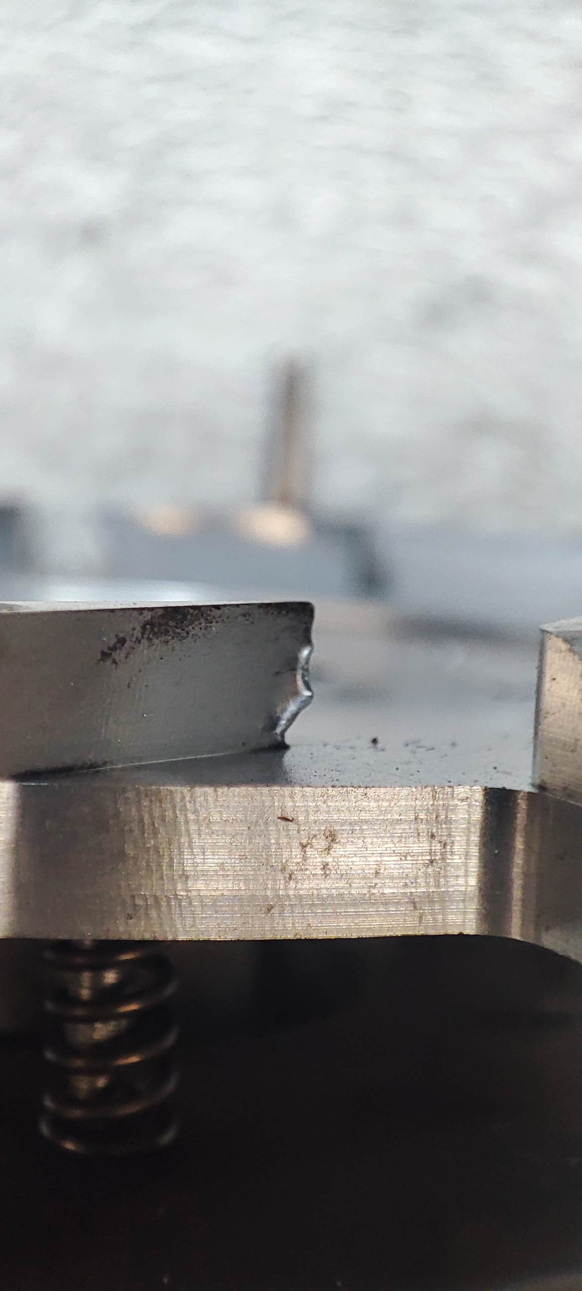

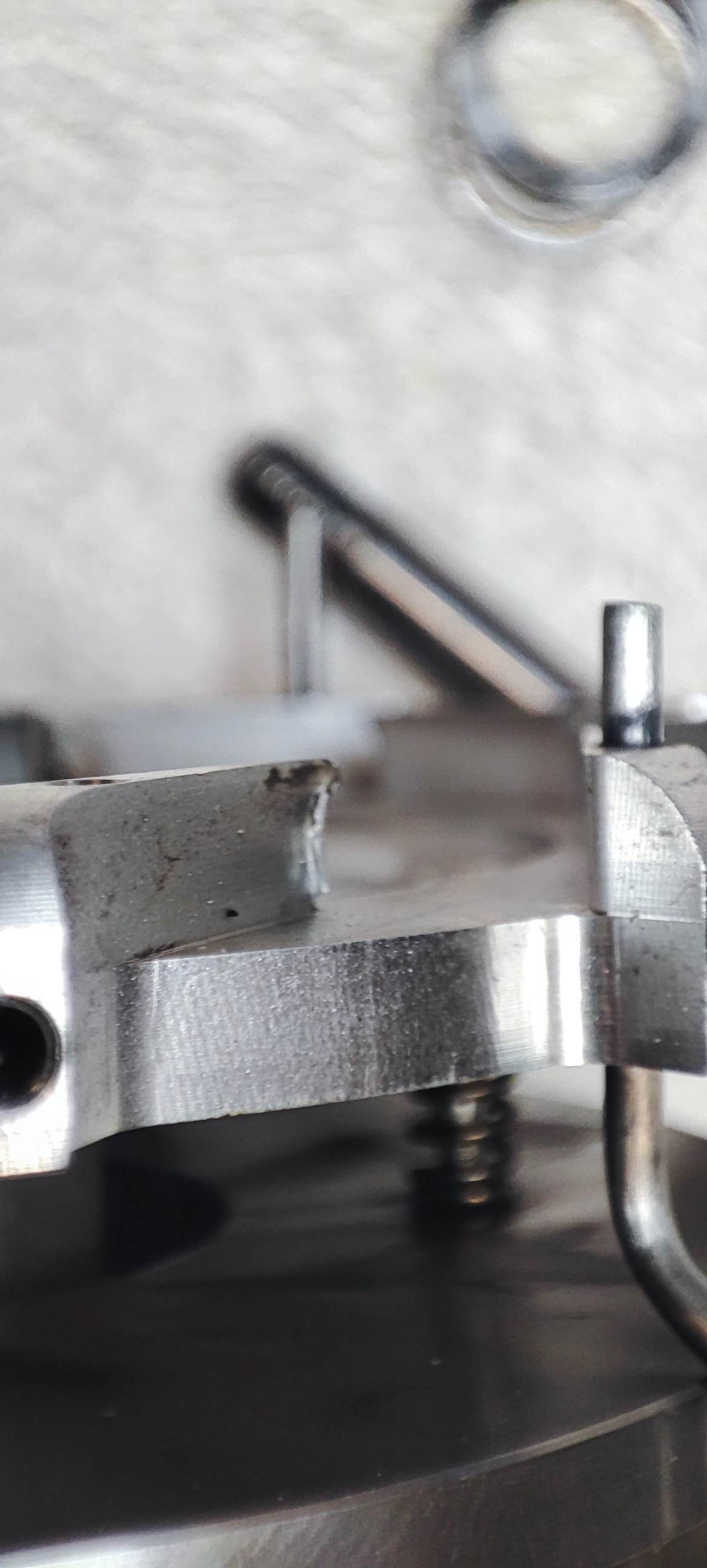

Suite a un mauvais achat je me retrouve avec une Rabbit 90 qui a moins de 8 heures de fonctionnement qui a sans doute mangé des cailloux !!! :(
J'ai dans un premier temps contacté Jets central afin d'avoir une estimation du cout de réparation : Réponse : Trop cher pas rentable ! ( transport pièces et Mo ).
Très intéressé pour entretenir mes turbines , je me dit que c'est l'occasion de retrousser les manches et de m'y mettre :)
Re contact avec le fabricant pour la fournitures de pièces détachées et après plusieurs relances : Refus total de commercialiser les pièces :( .
Me suis dit que le papa de ces turbines est Mr Espiel, je le contacte donc et il me répond très gentiment que c'est le même compresseur qu'une turbine M90 et qu'il na plus de stock de compresseur depuis longtemps . Je contacte jetmunt au cas ou , idem plus de pièces :(. La je sent que la turbine va finir en presse a papier de luxe !
En désespoir de cause je vais chez un spécialiste de pièces pour turbo, il cherche gentiment et constate qu'il n'y a rien de série de comparable.

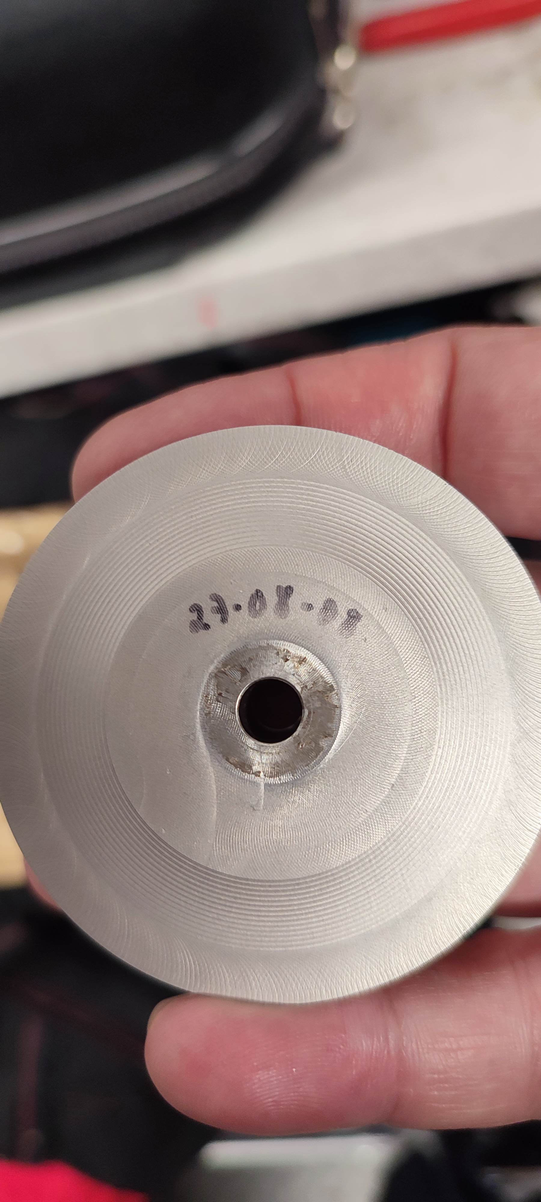

Et c'est la que Kerostart me redonne espoir, bon pas de pièces de M90 mais après quelques échanges on m'oriente vers un super forum de CNC ou des fous ;) fabriquent eux même leur réacteur et usinent des compresseur de turbo, et bingo le miens a bien des traces d'usinage post fabrication ( confirmé par le spécialiste turbo ). Alors autant équilibrer un compresseur ne m'effraie pas plus que ca autant trouver et modifier un compresseur est hors de mes compétences sans conseil de pros .

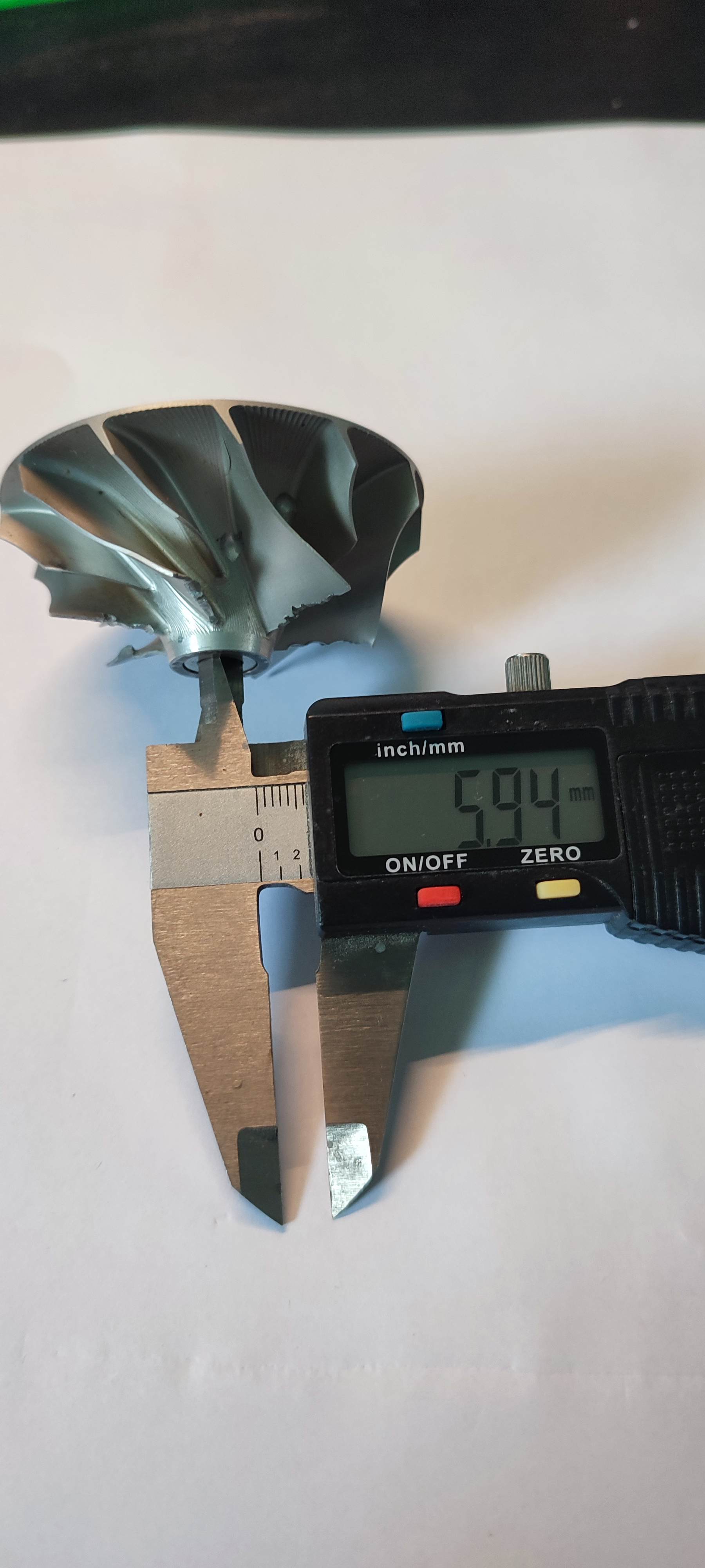

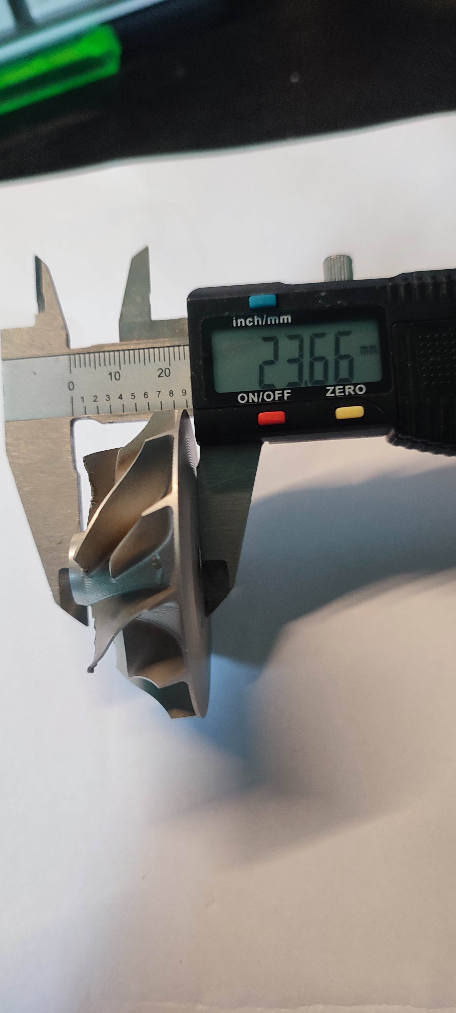

Ci joint quelques photos , et si vous pouvez m'aider a trouver un compresseur approchant afin de le faire usiner a la bonne cote et ensuite je partagerais ( si je trouve ;) ) le remontage de la bestiole :)

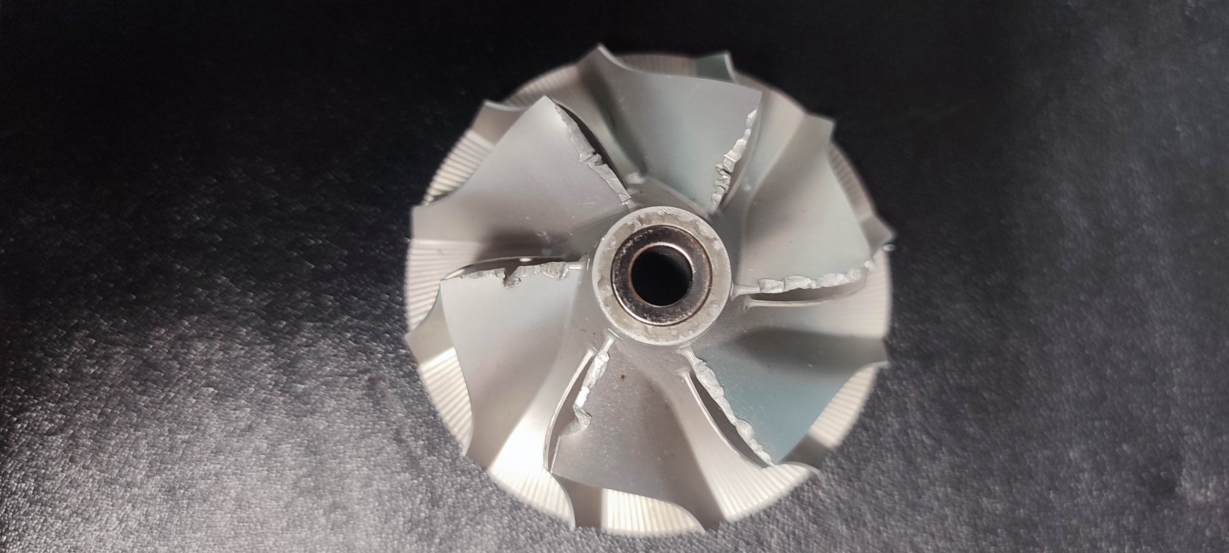

La suite des photos

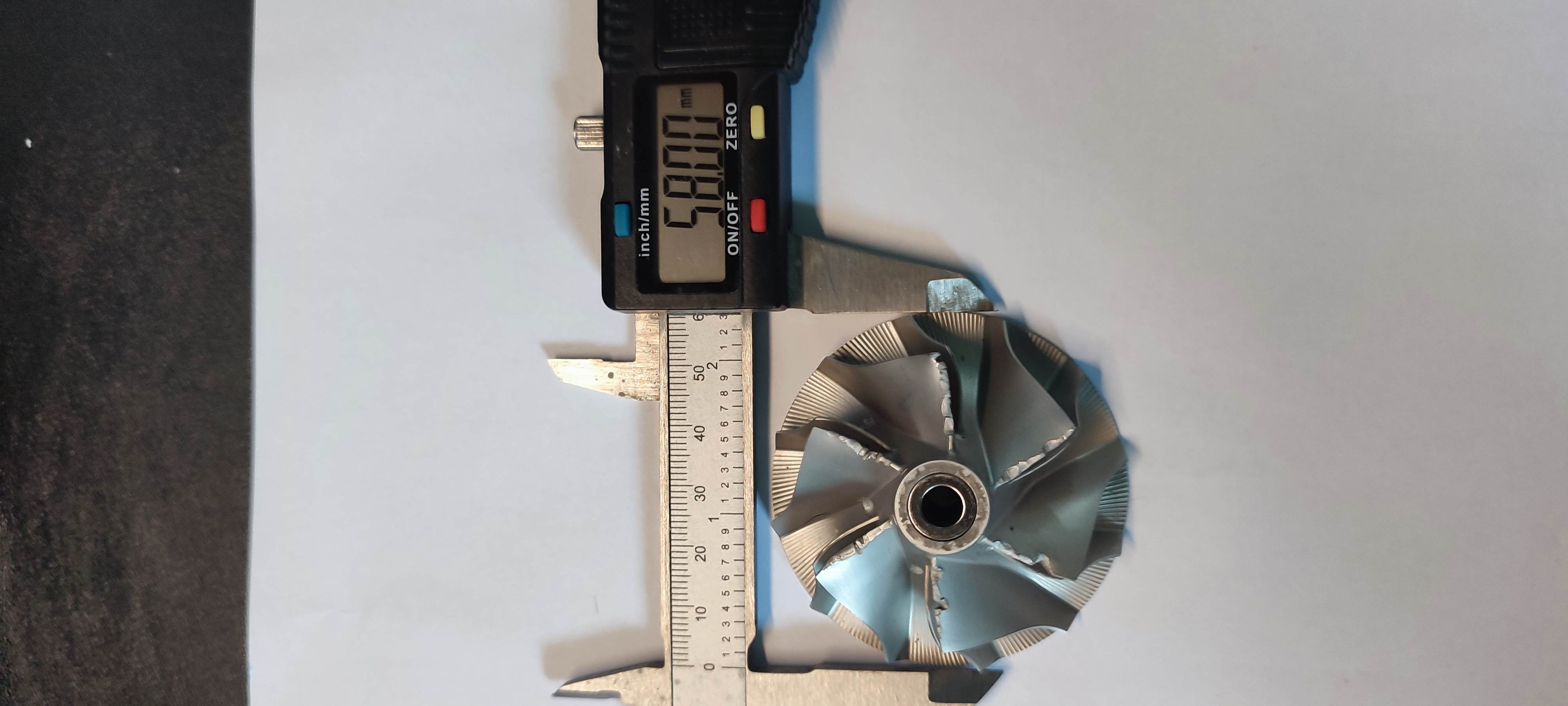

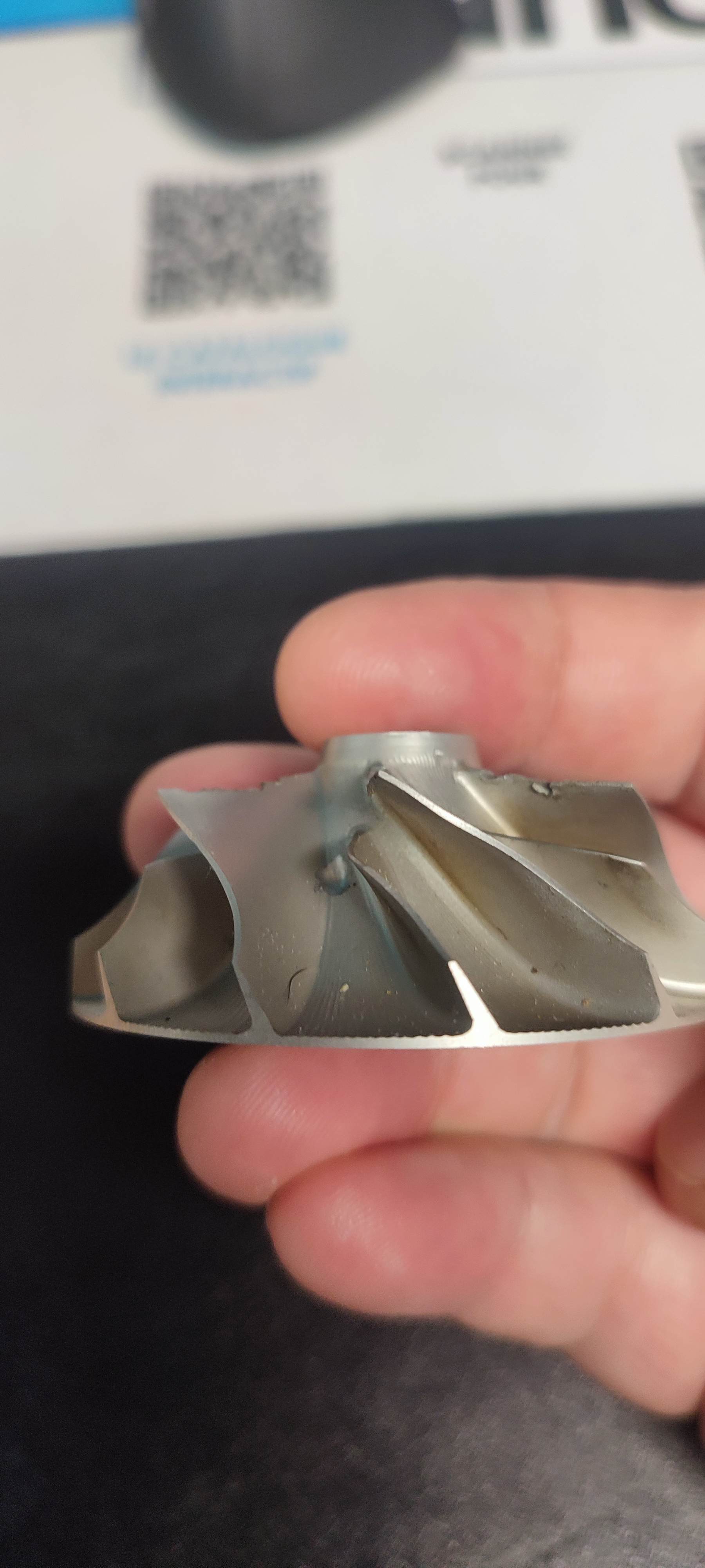

et la fin , j'espere ne rien avoir oublié! Mais maintenant comme trouver , j'ai bien cherché chez ali et meme chez Arashidynamics
https://arashidynamics.com/ ,mais quelles tolérances doit je prendre avant usinage ( quelle taille chercher en fait , approchant oui mais jusqu'à combien ?

Peux-tu donner le petit diamètre du rotor (celui qui se retrouve au niveau de l'entrée d'air) , stp ? Pour moi , ton rotor n'est pas forcément mort. Je ne l'ai pas en main , mais c'est juste le bord d'attaque des pales qui est a reprendre (tour +lime) et bien sur , un bon équilibrage après. Sinon , je cherche si on le trouve en neuf. L'entrée d'air et le diffuseur sont intacts ?

Pour la recherche de ton compresseur , il faut bien comparer les angles de pale (vue de dessus et vue de coté) , c'est très important.

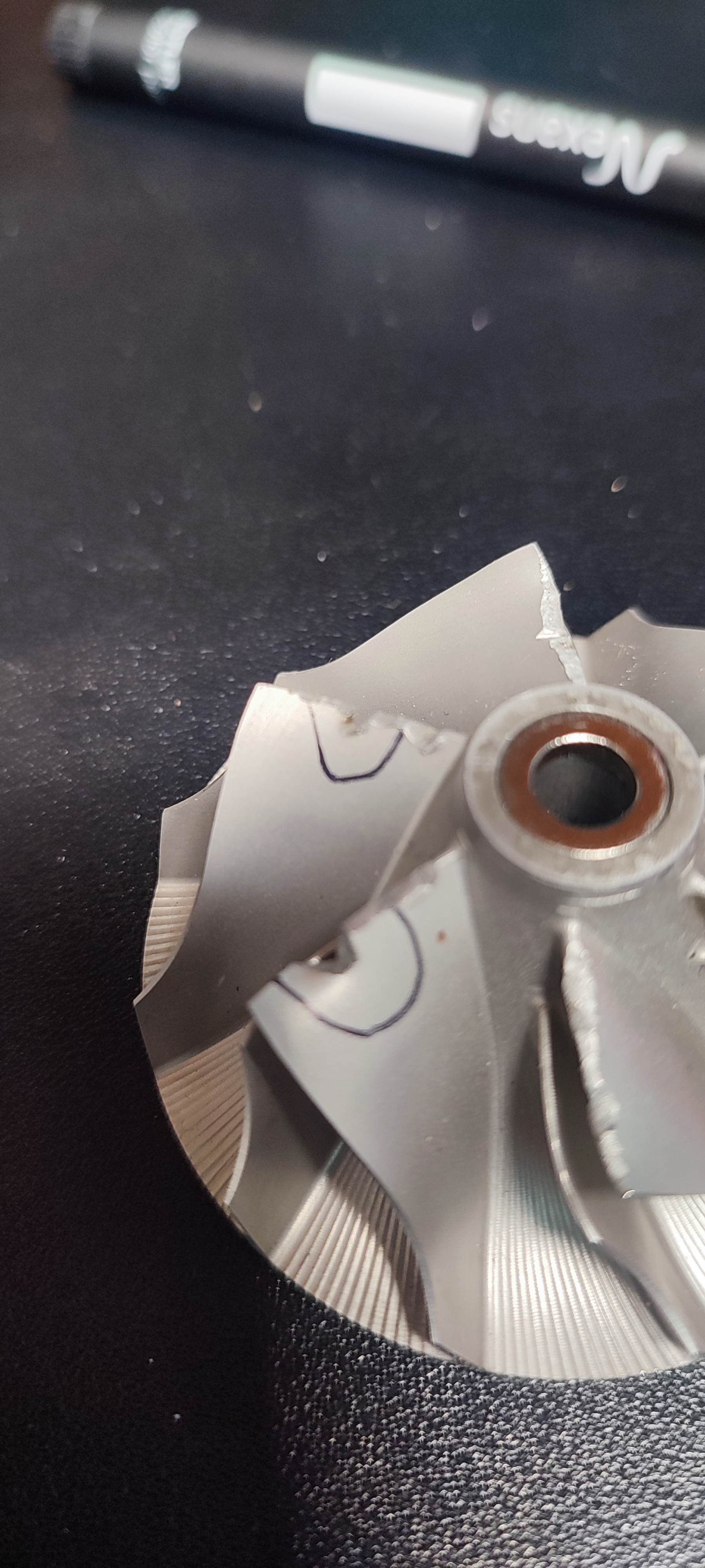

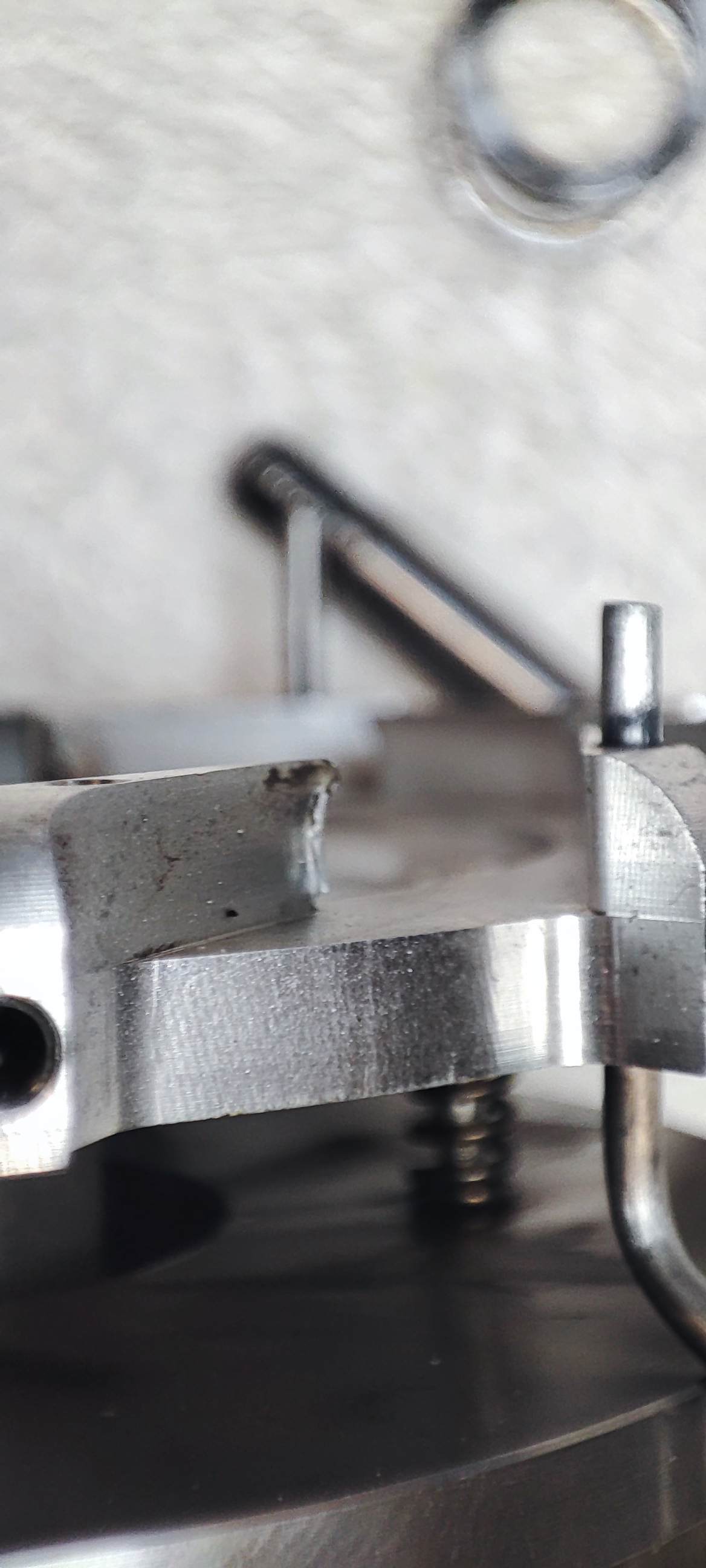

Le diffuseur a légèrement été abimé mais rien de bien grave je pense ,ca doit pouvoir ce rattraper en grande partie avec un coup de lime.( l'ensemble des pales sont légèrement touchées)
Pour ce qui est du diamètre d'entrée d'air ca fait 45mm

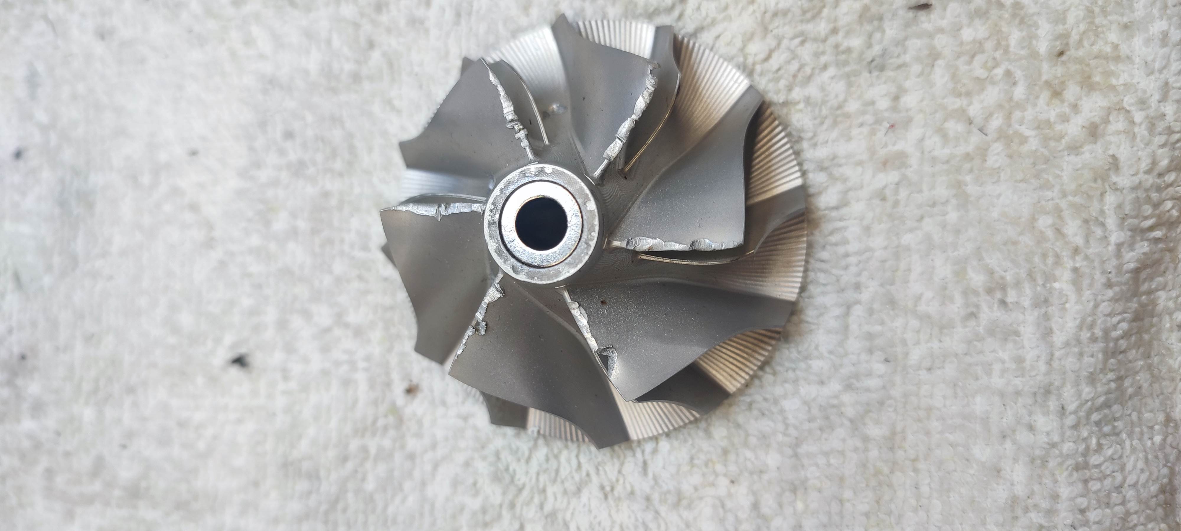

D'après ce que je vois sur les photos ,seuls les bords d'attaque des 6 grandes pales sont touchés , non ? Si c'est le cas , il suffit d'enlever quelques dizièmes de mm au tour + lime et c'est bon.

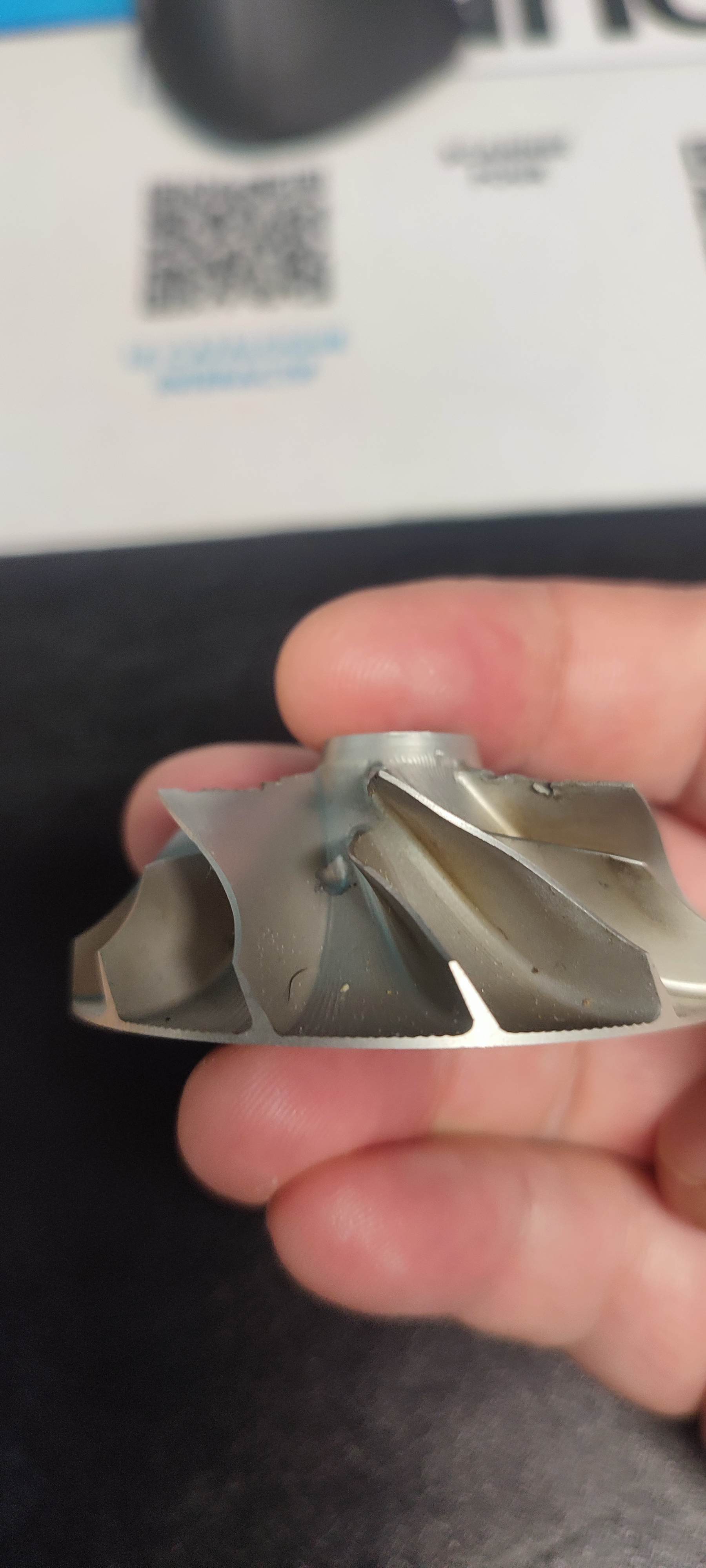

Oui je te confirme qu il n y a que les grandes pames qui sont touchées !!
Bon deux on quand même bien pris :cry:
Je te met la photo pour juger
Si c est réparable tu me sauve la turbine !!!
Par contre faut trouver quelqu'un de compétent pour me faire ça !
Si vous avez des adresses je suis preneur 🙂

Les deux plus gros impacts seront encore un peu visibles , enfin , ça dépend de la profondeur de la passe au tour. Pour bricoler ces petites machines , c'est bien d'avoir un tour a métaux (pas forcément très gros , ni neuf...) , ça permet de construire ou reconstruire presque tout. Tu ne connais pas quelqu'un qui a ça autour de chez toi ? C'est fait en quelques minutes... La roue de turbine est bonne ?
