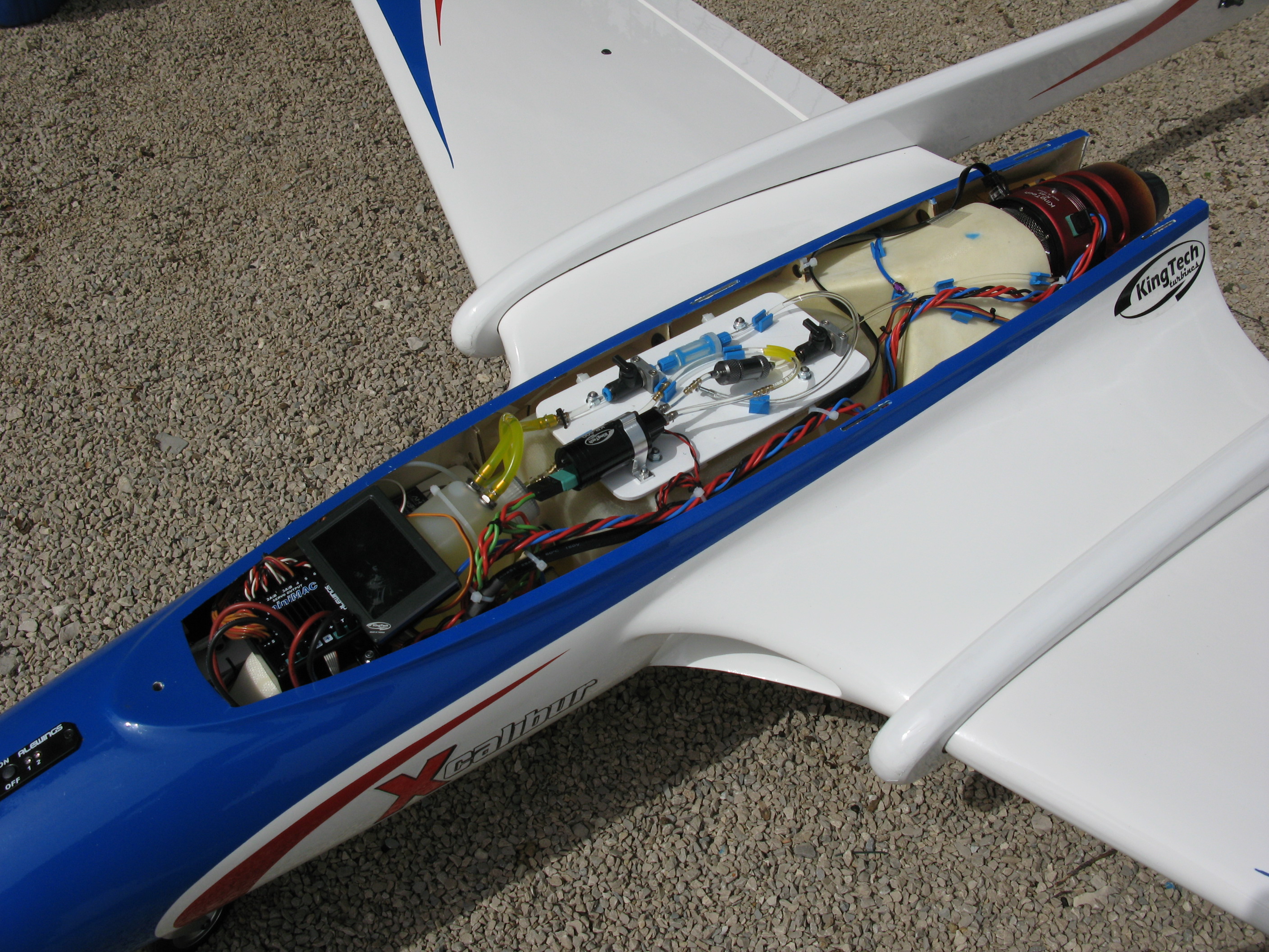

Le mien est équipé d'une kingtech K85G train pneumatique de série servos Savox, box minimac alewings et uat bvm. Batterie Life 2200 mAh 3S pour la turbine et 2 batteries Lipo 2S 1300 mAh pour le réception. Cette configuration assure un centrage sans lest. Voir photo jointe.
Re: choix jet début excalibur
Bravo belle installation!
la kingtec est en plus beaucoup plus légère que les jetcat pour le centrage il faut pas trop charger l'avant.
Combien de vol avec ta config batterie?
Pour les servos tu connais les refs?
